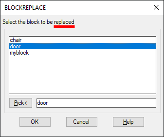

BLOCKREPLACE 在整个图形中搜索指定块并将其替换为其他指定块。之后,您可以使用 PURGE 命令来从图形中删除未参照的块定义。
指定要搜索的块名,方法是在列表中选择块名,或单击“拾取”按钮并在图形中选择块:
指定替换块:
