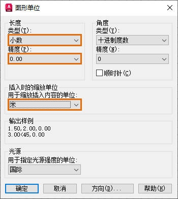

  2. 通过依次单击“应用程序”按钮 “图形实用工具”“单位”,定义图形单位。 查找
  3. 在“图形单位”对话框中,指定以下单位,然后单击“确定”。
    当前图形中的测量值以十进制格式显示,一个图形单位表示一米。

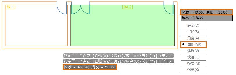

  3. 使用一系列点计算 RM 2 的面积。在功能区上,依次单击“常用”选项卡 “实用工具”面板 “测量”下拉列表 “面积”。 查找
    或在命令提示下,键入“aa”(即 AREA)。
  4. 按顺序指定绘制 RM 2 周界轮廓的点。并不需要重复第一个和最后一个点。
    绿色亮显的闭合周界定义要计算的面积。
  5. 按 Enter 键。确保选中“面积”选项。
    计算的面积将显示在命令窗口和动态工具提示中。如果结果不可见,请按 F2 键打开命令窗口。

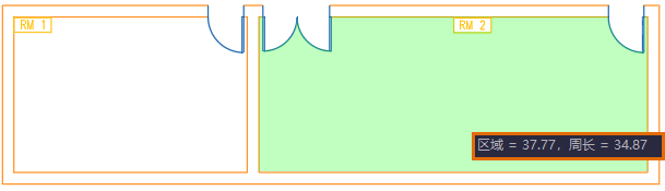

显示周长和面积的另一种方法是使用 MEASUREGEOM 命令的“快速”选项。我们会使用“快速测量”重新计算面积。
  1. 在功能区上,依次单击“常用”选项卡 “实用工具”面板 “测量”下拉列表 “快速”。
    当在对象之上和对象之间移动鼠标光标时,即可查看计算值。
  2. 将光标悬停在 RM2 周界内的空间中。
  3. 当周界的边亮显时单击一下。
    注: “快速”选项设计用于动态显示闭合对象的计算面积。请注意,定义的区域(以绿色亮显)并不包括开放空间。按住 Shift 键并单击,即可指定要计算的多个闭合区域。

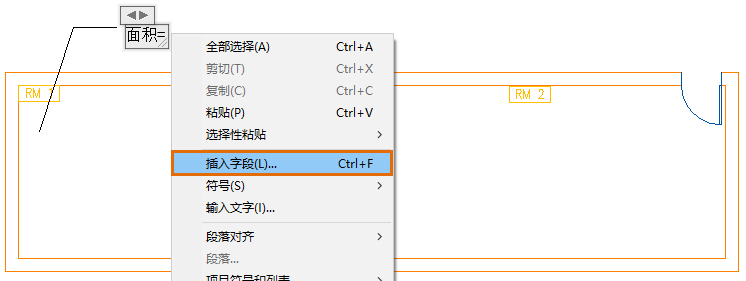

  4. 将光标放置在要显示字段文字的位置。单击鼠标右键,然后选择“插入字段”。
    提示: 如果“插入字段”选项在快捷菜单中不可见,请按 Ctrl+F。

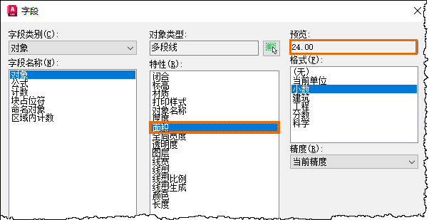

  5. 在“字段”对话框中,按指示依序指定选项。
    “字段”对话框将暂时关闭。
  6. 在图形窗口中,选择定义 RM 1 周界的多段线。将重新显示“字段”对话框。
  7. 将显示选定对象的可用特性。在“特性”下,选择“面积”。
    还将显示选定特性的计算值预览。
  8. 单击“确定”。

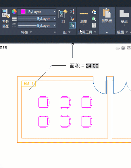

    选定房间的面积将显示在多重引线对象的文字中。
  9. 在“文字编辑器”功能区上下文选项卡 “关闭”面板上,单击“关闭文字编辑器”。或者,在“在位文字编辑器”之外的图形中单击一下。

我们会在会议室中添加一些家具并摆放椅子,使它们之间至少相隔一米。
  1. 依次单击“视图”选项卡 “选项板”面板 “设计中心”。 查找
  2. 在“设计中心”树状图中,导航到要将其添加到图形中的内容。对于此示例,“CHAIR7”位于“%ProgramFiles%\Autodesk\AutoCAD <版本>\Sample\Database Connectivity\Floor Plan Sample.dwg\Blocks”文件夹中。
  3. 分别在 RM 1 中插入 6 把椅子,在 RM 2 中插入 10 把椅子。
  4. 检查各椅子之间的距离。依次单击“常用”选项卡 “实用工具”面板 “测量”下拉列表 “快速”。
    “快速”选项在显示图形中的实时距离时特别有用。也可以使用 DIST 命令查找指定点之间的距离。
  5. 当移动光标时,对象之间的距离将会动态显示。
  6. 重新排列并正确隔开对象。
