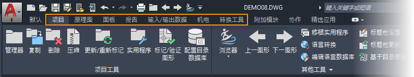

AutoCAD Electrical 工具集 在绘图区域的顶部包含标准选项卡式功能区。其中包含了特定于 AutoCAD Electrical 工具集 的选项卡以及 AutoCAD 功能区选项卡。

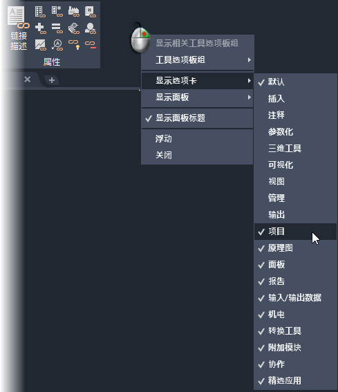

在选项卡区域中单击鼠标右键,然后选择要显示或隐藏的选项卡。

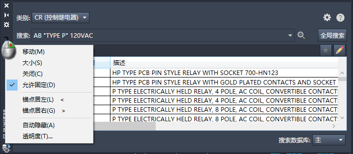

AutoCAD Electrical 工具集 使用选项板来管理项目以及操作目录数据库。使用其他命令时,选项板可保留在屏幕上。因此,无论您何时需要,都可以进行访问。
可以固定选项板,调整其大小以及将其设置为自动隐藏,这样便可以控制它使用的屏幕区域大小。如果设置为自动隐藏,将鼠标悬停在选项板上方时,选项板将自动展开。
