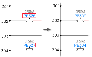

重新标记将重新计算每个选定的主元件标记,并更新相关元件。您可以更新单个元件、一组元件、一个图形、项目内的多个图形或整个项目。
当对图形或项目的更改影响元件标记时,请运行“重新标记元件”命令。这可能包括修订阶梯线参考号或更改标记格式。重新标记将重新计算每个选定的主元件标记,然后更新相关元件。标记格式将在“图形特性”“元件”对话框中设置。
