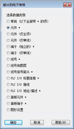

  1. 单击“输入/输出”选项卡 “输出”面板 “到电子表格” 查找
  2. 选择要输出的数据类别。
    如果您选择“常规”,则提取标记有星号 (*) 的类别的信息。每种类别都保存到单独的表格(电子表格格式)或表(数据库格式)中。在写入多种类别时,制表符分隔的格式或逗号分隔的格式不可用。

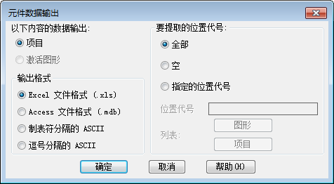

  4. 指定是要输出当前图形的数据,还是整个项目的数据。
  5. 指定输出格式。
  6. 选择要提取的位置代号(如果适用)。
    • “全部”。提取所有元件,而不管是否具有位置代号值。
    • “空”。仅提取不具有位置代号值的元件。
    • “指定”。仅提取位置代号值与该框中输入的值匹配的元件。支持通配符。
  7. 单击“确定”。

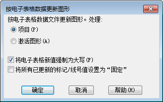

  12. 单击“输入/输出”选项卡 “输入”面板 “从电子表格” 查找
  13. 选择电子表格,然后单击“打开”。
  14. 指定是要输入当前图形的电子表格数据,还是项目的电子表格数据。
  15. 选择任意其他输入选项,然后单击“确定”。
