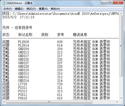

- 将整个报告或其中的一个选项卡输出为文本文件

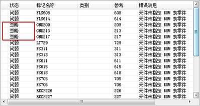

关于标记为“忽略”的错误,要特别注意以下几点:
- 如果输出或打印核查结果,“状态”列中会列出并标示出忽略的错误。
- 错误的状态是针对每个用户而不是针对项目保存的。如果另一个用户对同一项目运行“Electrical 核查”,每个错误的状态将默认为“问题”。
