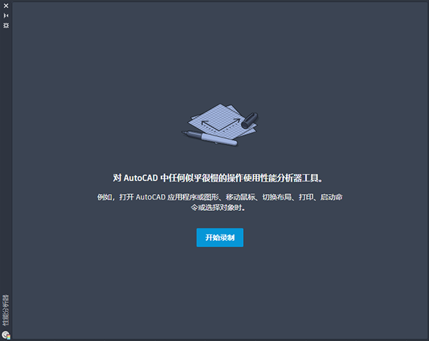

  2. 在“性能分析器”选项板上,单击“开始录制”。

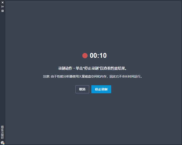

  3. 注: 录制的时间限制为 60 分钟。60 分钟后,录制将自动停止。
    由于“性能分析器”工具会使用大量磁盘空间和内存,因此它不应该长时间运行。
    当录制器处于活动状态时,光标旁边会显示一个红点。

  6. 录制完成后,在“性能分析器”选项板上,单击“停止录制”。
    或者,单击“取消”以取消当前录制并重新启动“性能分析器”工具。

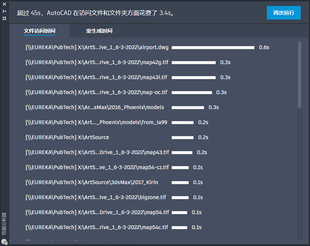

“文件访问时间”选项卡
在“文件访问”选项卡上,您将找到以下信息:

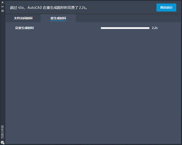

“重新生成时间”选项卡
在“重新生成时间”选项卡上,您将找到以下信息:
