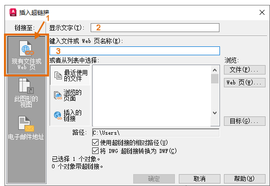

  4. 在“插入超链接”对话框中,单击“现有文件或网页”(1)、在“要显示的文字”字段中输入 Autodesk (2),然后在“键入文件或网页”字段中输入 https://www.autodesk.com.cn (3)。
    注: 如果要在打开或编辑超链接之前查看超链接目标,请将“要显示的文字”字段留空。
  5. 单击“确定”。

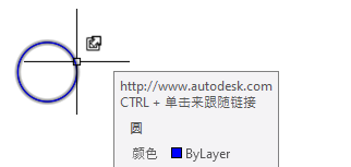

现在,将光标悬停在圆上时,您会看到超链接光标和工具提示。按住 Ctrl 键并单击对象以打开超链接。
注: 如果超链接光标标记和工具提示与上一图像中的显示不同,请使用下一节中的步骤来验证超链接是否已附着到对象。如果超链接已附着,请确保在命令提示下输入 HYPERLINKOPTIONS 并在响应“显示超链接光标、工具提示和快捷菜单?”时输入“是”,以启用超链接光标标记和工具提示。。

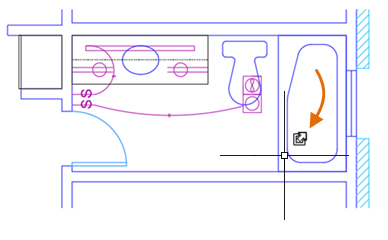

选择块中的一个或多个对象(要响应光标悬停的对象),然后使用 HYPERLINK 命令。然后,每次插入该块时,将自动包含超链接。
例如,插入此浴盆的块后,当将光标移动在该块上时,该超链接光标将如下所示。

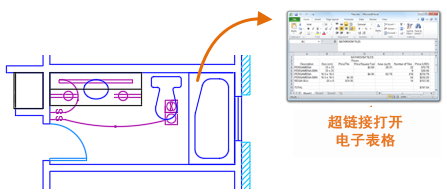

还可以链接到数据文件或图像,而不是链接到网站。这些链接通常添加到 Word 文件、Excel 电子表格和 PDF 中。除了照片,图像文件还可以在其关联的应用程序中打开图表或插图。
我们尝试链接到文件。

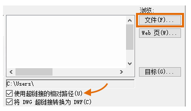

  3. 在“插入超链接”对话框中,单击“文件”。然后,浏览并选择文件。
    注: 如果选择使用相对路径,则文件将更便于移植。
  4. 单击“确定”,然后测试指向该文件的超链接。

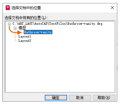

  3. 在“插入超链接”对话框中,单击“文件”,然后浏览并选择您刚刚保存的文件。
  4. 然后,单击“目标”并展开树,如图所示:
  5. 单击“确定”关闭各个对话框。
  6. 将光标移动到多段线上,然后按住 Ctrl 键并单击。
    指定的图形将打开到您保存的视图。
