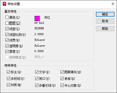

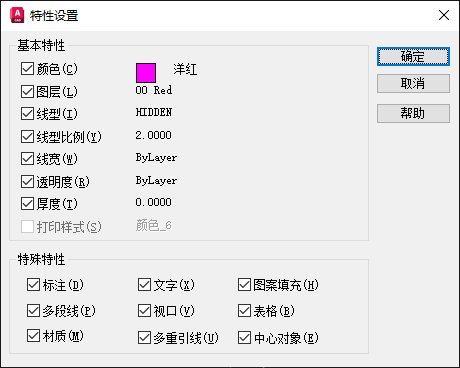

是否记得本文前面提到的“设置”选项?在本示例中,我将特性从线复制到其他各种对象,然后使用“设置”选项来限制复制的特性。
有关特性设置的一些注意事项:
请注意,图层和颜色未复制到目标对象。

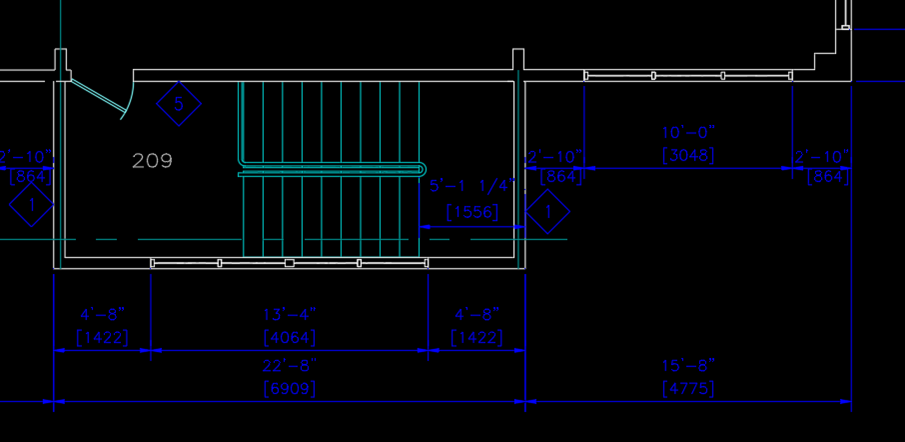

有时,您可能希望将特性从一个图形中的对象复制到另一个图形中的对象。在本例中,我会将特性从标注对象复制到另一个图形中的标注对象。在本例中,我们需要执行一些设置并查看“MATCHPROP”特殊特性设置。

现在,可以了解如何跨图纸使用“MATCHPROP”。

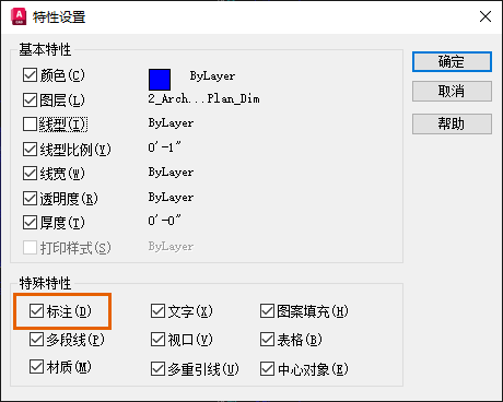

特殊特性会应用特定于源对象类型的特性。对于包含标注样式等的标注对象。

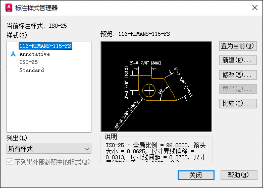

标注会按预期更新。但更好的是,如果标注样式不存在,它会在图形中创建!使用“DIMSTYLE”命令仔细检查。 查找
跨图形使用“MATCHPROP”时,将在图形中创建所需的任何样式或定义。可能包括以下内容:

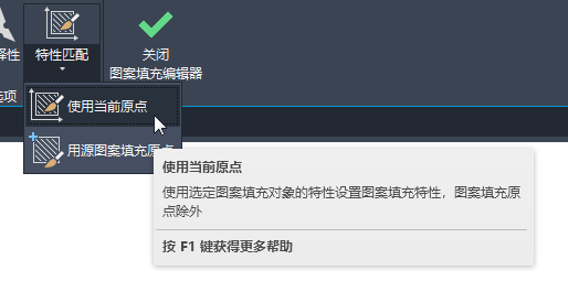

使用“MATCHPROP”将特性从一个图案填充对象复制到另一个图案填充对象时,图案填充原点坐标也会复制。要避免复制原点,请使用以下步骤。
“图案填充编辑器”上下文功能区即会显示。
该对象会被视为源对象。特性会复制到正在编辑的图案填充。
