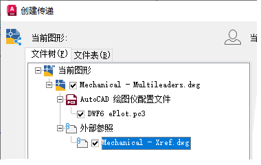

- 在“创建传递”对话框中,单击“文件树”选项卡。
此视图显示参照文件与当前图形文件的关系。

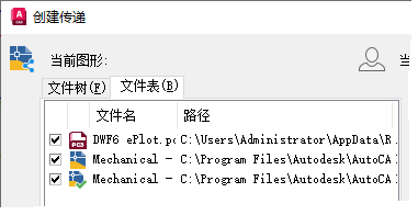

- 单击“文件表”选项卡。
此视图显示要包含在传递包中的所有文件的完整列表。
- 在“文件表”选项卡上,清除 DWF6 ePlot.pc3 项旁边的复选框,以将其从传递包中排除。
DWF6 ePlot.pc3 是标准 AutoCAD 安装的一部分,因此您无需与其他用户共享它。

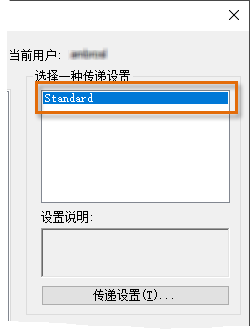

- 在“选择传递设置”部分中,选择“标准”。
传递设置定义将用于定义传递包的设置,以及如何更新图形及其关联文件。

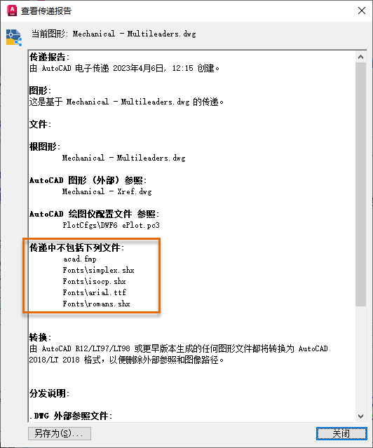

- 在对话框的左下角,单击“查看报告”。
- 在“查看传递报告”对话框中,查看报告,然后单击“关闭”。
此报告提供了有关要包含在传递包中的文件的信息,以及那些已标识但当前已排除的文件。默认情况下,可能标识和排除的文件是字体或卸载的参照文件。

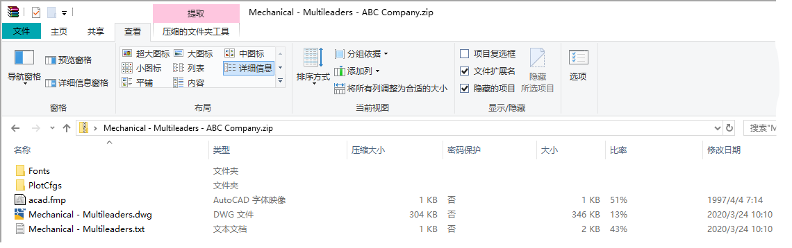

- 在“指定 Zip 文件”导航对话框中,浏览到 Documents 文件夹或要保存 ZIP 文件的其他位置。输入 ZIP 文件的名称,然后单击“保存”。

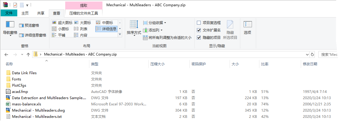

- 在文件资源管理器中,浏览到 ZIP 文件并双击它。
ZIP 文件的内容将显示在窗口中,您可以看到这些文件的结构。
注: ZIP 文件中的 TXT 文件是“创建传递”对话框中显示的报告的副本。

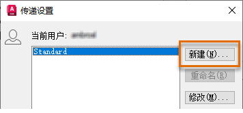

- 在“创建传递”对话框的“选择传递设置”部分下,单击“传递设置”。
- 在“传递设置”对话框中,选择“标准”传递设置,然后单击“新建”。
如果要修改现有传递设置,请从列表中选择传递设置,然后单击“修改”。

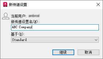

- 在“新传递设置”对话框的“新传递设置名称”文本框中,将默认名称替换为ABC Company。单击“继续”。

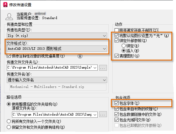

- 在“修改传递设置”对话框中,进行以下更改:
- 在“传递类型和位置”下,单击“文件格式”下拉列表,然后选择“AutoCAD 2013/LT 2013 图形格式”。
注: 将图形保存为较旧格式可能会导致丢失格式以及早期版本不支持的对象。
- 在“操作”部分下,选中:
- 将默认绘图仪设定为“无”
- 绑定外部参照并选择“插入”
- 清理图形
- 在“包含选项”部分下,选中“包含字体”。
- 单击“确定”以保存所做的更改。
- 单击“关闭”以返回到“创建传递”对话框。
请注意对“文件”树所做的更改,与图形中使用的字体相关的文件现在是传递包的一部分。
重要: 包含字体时,接收它们的个人可能需要许可才能合法使用。

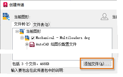

- 在“文件树”和“文件表”选项卡下,单击“添加文件”。

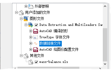

- 按住 Ctrl 键,然后选择 Data Extraction and Multileaders Sample.dwg 和 mass-balance.xls 文件。单击“打开”。
将添加选定的文件及其所参照的文件。

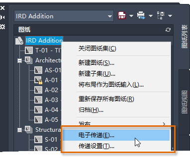

如果当前图形是图纸集的一部分,则图纸集数据 (DST) 及其支持文件也包含在传递包中。在图纸集中创建文件的传递包时,建议使用图纸集管理器中的电子传递功能而不是使用 ETRANSMIT 命令。在图纸集管理器中的图纸集节点上单击鼠标右键,然后选择“电子传递”以打包图纸集中的所有图形和支持文件。图纸集还可以包含传递设置,这样可以更轻松地与处理项目的其他用户共享传递设置。
