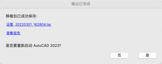

在 AutoCAD for Mac 中输出自定义设置
  1. 依次单击“工具”菜单 > “输出设置”
  2. 单击警报上的“确定”。
    将显示“输出设置”对话框。
  3. 根据需要选中或取消选中设置,然后单击“输出”。
  4. 输入输出文件的文件名和位置。
  5. 单击“保存”。
    系统会提示您保存任何未保存的图形,然后 AutoCAD 关闭。
    将显示对话框。
  6. 单击“查看报告”以查看有关已输出文件的详细信息。
  7. 单击“是”以重新启动 AutoCAD。

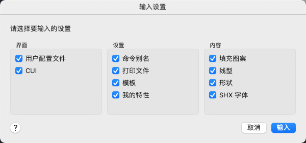

在 AutoCAD for Mac 中输入自定义设置
  1. 依次单击“工具”菜单 > “输入设置”
  2. 单击警报上的“确定”。
  3. 浏览并选择先前创建的输出文件,然后单击“打开”。
    将显示“输入设置”对话框。
  4. 根据需要选中或取消选中设置,然后单击“输入”。

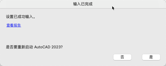

    将显示对话框。
  5. 单击“查看报告”以查看有关已输入文件的详细信息。
  6. 单击“是”以重新启动 AutoCAD。
