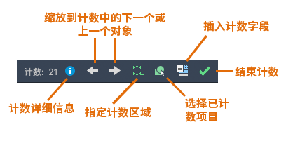

“计数”功能提供了计数视觉结果和对计数条件的进一步控制。
当处于活动计数中时,“计数”面盔会显示在绘图区域的顶部。“计数”面盔包含对象和问题的数量,以及其他用于管理已计数对象的控件。
“计数详细信息”图标会根据当前计数是否包含错误而变化。单击 以打开“计数”选项板并查看更多详细信息。

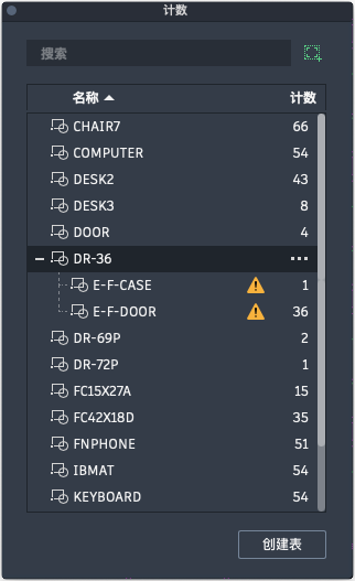

计数所有块
  1. 从工具栏中选择“计数”。
  2. 输入 E 表示整个模型空间,然后按 Enter 键以列出所有块。
    “计数”选项板会显示图形上每个块的实例数。
  3. 单击选项板上的块名称,以亮显图形中该块的所有实例。
  4. 在块名称上单击鼠标右键,以根据某些特性进行过滤。

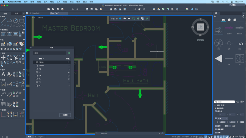

计数区域内的对象
  1. 从工具栏中选择“计数”。
  2. 为图形上的区域指定两个角点。
  3. 选择特定对象或块,或者按 Enter 键以计数区域内的所有块。
    与选定对象匹配的所有实例都会在图形中亮显。
    注: 指定的面积将成为下一个计数的当前面积。
  4. 单击“详细信息”以打开选项板,来进一步过滤选项。
  5. 单击“选择”以选择亮显的对象。
