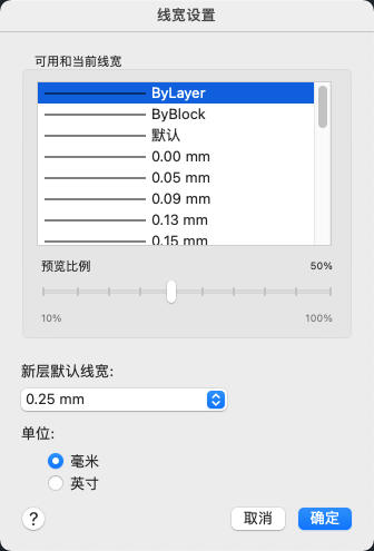

“线宽设置”对话框
设定当前线宽、设定线宽单位、控制线宽的显示和显示比例,以及设定图层的默认线宽值。
LWEIGHT(命令)
菜单“格式” > “线宽”
选项列表
将显示以下选项。
单位
指定线宽是以毫米显示还是以英寸显示。也可以使用 LWUNITS 系统变量设置“列出单位”。
毫米
以毫米为单位指定线宽值。
英寸
以英寸为单位指定线宽值。
默认
控制图层的默认线宽。初始的默认线宽是 0.01 英寸或 0.25 毫米。(LWDEFAULT 系统变量)
线宽
显示可用线宽值,并显示当前线宽。当前线宽在列表中高亮显示。
线宽值由包括“BYLAYER”、“BYBLOCK”和“默认”在内的标准设置组成。“默认”值由 LWDEFAULT 系统变量进行设置,初始值为 0.01 英寸或 0.25 毫米。所有新图层中的线宽都使用默认设置。值为 0 的线宽以指定打印设备上可打印的最细线进行打印,在模型空间中则以一个像素的宽度显示。
注: 使用 LWDISPLAY 系统变量或在状态栏中切换“显示/隐藏线宽”按钮以在绘图区域中显示线宽。当线宽以大于一个像素的宽度显示时,重生成时间会加长。此选项不影响对象打印的方式。
预览比例
控制“模型”布局上线宽的显示比例。在“模型”布局上,以像素为单位显示线宽。用以显示线宽的像素宽度与打印所用的实际单位数值成比例。如果使用高分辨率的显示器,则可以调整线宽的显示比例,从而更好地显示不同的线宽宽度。“线宽”列表列出了当前线宽显示比例。
对象的线宽以一个以上的像素宽度显示时,可能会增加重生成时间。在“模型”布局上操作时,如果要优化性能,请将线宽的显示比例设定为最小值或完全关闭线宽显示。
