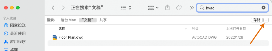

- 在搜索框中输入值。
默认情况下,搜索属性为“名称”。

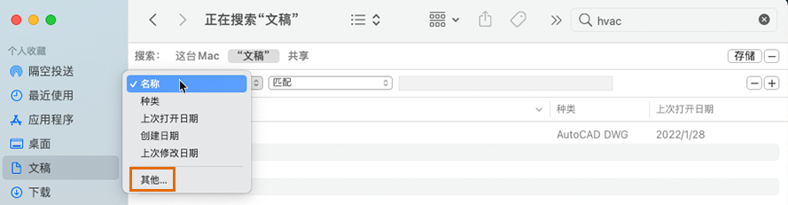

- 要修改下拉菜单中显示的搜索属性,请单击搜索框下方的加号。
- 在属性下拉列表中选择“其他”。

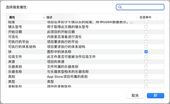

将显示可用搜索属性的列表。
- 选择要包含在下拉菜单中的每个属性,以便于选择。
- 单击“确定”以关闭对话框。

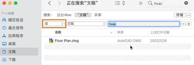

- 选择要基于其搜索的搜索属性,例如“块”、“图层”或“布局”。
搜索结果会更新,以包括在 AutoCAD for Mac 2023 中保存的图形及其选定的属性值。
