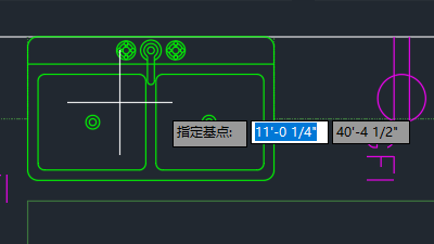

新的 CUTBASE 命令会将选定对象与指定的基点一起复制到剪贴板,并将它们从图形中删除。
依次单击
“主页”选项卡
“剪贴板”面板
“带基点剪切”
查找
在图形上指定基点。
选择要剪切的对象,然后按 Enter 键。
将对象粘贴到其他图形中时,
PASTECLIP
可用于指定插入点。
