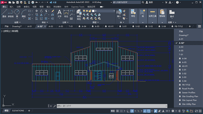

“图形”和“布局”选项卡
对“图形”和“布局”选项卡的更改是为了便于了解处于活动状态的图形和布局。更改也是为了便于在“图形”选项卡溢出式菜单上查看处于活动状态的图形。
这些改进包括以下内容:
“图形”和“布局”选项卡的现代外观。
活动选项卡处于亮显状态。
在图形溢出式菜单中,活动图形处于选中状态。
注:
将光标悬停在非活动图形选项卡上,以显示其关闭按钮。
