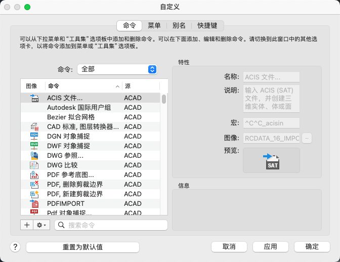

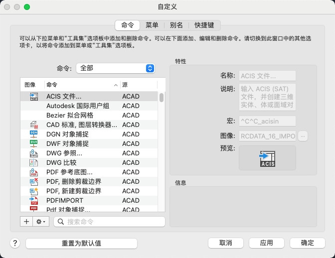

“命令”选项卡(“自定义”对话框)
创建和管理可以添加到菜单的可用命令。
CUI(命令)
菜单“工具” > “自定义” > “界面(CUI)”
将显示以下选项。
命令
  • 全部。 显示所有命令
  • ACAD。仅显示由 AutoCAD 预定义的命令
  • 自定义。 仅显示由用户添加的命令
“命令”列表
显示所有可用的标准命令和自定义命令。
  • 图像 - 指定给命令的当前图像的缩略图。
  • 命令 - 命令的名称。在将命令指定给菜单时显示在菜单栏上,或在将命令指定给“工具集”选项板上的工具组时显示在工具提示中。
  • - 存储命令的自定义组的名称。
创建新命令 (+)
将一个新命令添加到可以添加到菜单的“命令”列表中。
自定义命令可用于启动核心 AutoCAD 2023 命令或由第三方定义的命令。命令还可以包含 AutoLISP 代码。
选项
显示让您可以管理“命令”列表中现有命令的菜单。
  • 复制 - 创建“命令”列表中当前所选命令的副本。复制一个命令让您可以修改现有命令,而无需更改原始命令。
  • 删除 - 删除“命令”列表中选定的命令。无法删除当前已指定到菜单或工作流的命令。
    注: 无法撤消对命令的删除操作,请务必选择正确的命令,然后再单击“删除”。
搜索命令
过滤“命令”列表中所显示的命令。单击文本框中的“X”即可清除当前过滤器。
输入文字字符串,以控制哪些命令将显示在“命令”列表中。仅包含文字字符串的命令名称才会显示在“命令”列表中。
特性
显示定义“命令”列表中选定命令的特性和值。
名称
显示命令的名称。用户输入的名称就是程序中显示的标签或工具提示名称。
说明
显示命令的说明。输入的说明显示在工具提示中。
显示指定给命令的宏。为命令输入新的宏或更改现有宏。
图像
指定将命令添加到工具集时用于该命令的光栅图像。
预览
显示当前指定给命令的图像的缩略图。
信息
显示“特性”下有关当前光标聚焦的字段的一些基本信息。
重置为默认值
将命令和用户界面元素重置为其初始安装时的默认设置。
