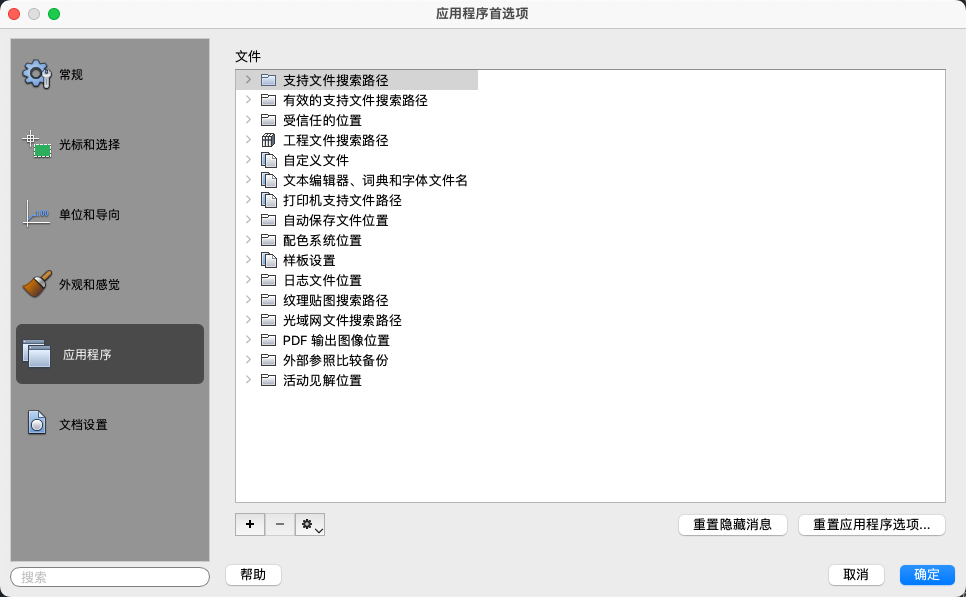

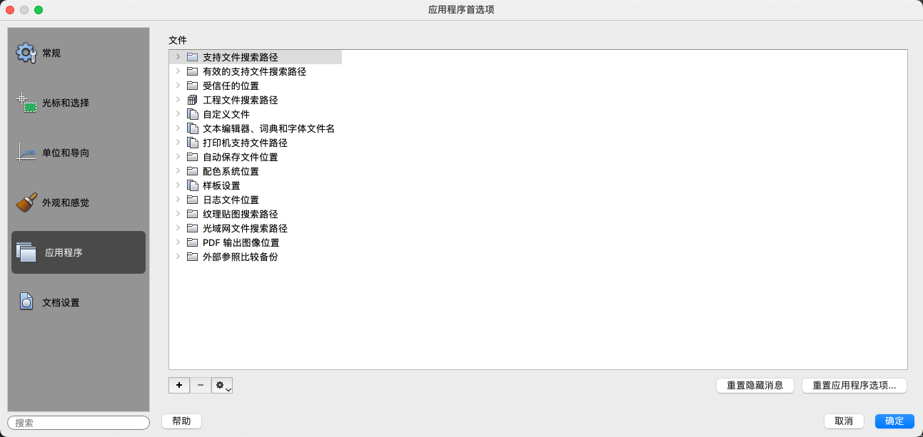

“应用程序”选项卡(“应用程序首选项”对话框)
列出程序在其中搜索支持文件、驱动程序文件、菜单文件和其他文件的文件夹。还列出了用户定义的可选设置,例如哪个目录用于进行拼写检查。
OPTIONS(命令)
菜单AutoCAD 2023 > “首选项”
选项列表
将显示以下选项。
支持文件搜索路径
指定文件夹,当程序在当前文件夹中找不到文字字体、自定义文件、插件、要插入的图形、线型以及填充图案时,在该文件夹中进行查找。
工作支持文件搜索路径
显示程序在其中搜索针对系统的支持文件的活动目录。该列表是只读的,显示“支持文件搜索路径”中的有效路径,这些路径存在于当前目录结构和网络映射中。
工程文件搜索路径
指定图形的工程名。工程名与该工程相关的外部参照文件的搜索路径相符。可以创建任意数目的工程名和相关文件夹,但每个图形只能有一个工程名。
受信任的位置
指定文件夹,以便 AutoCAD 可在其中加载并执行包含代码的文件。(TRUSTEDPATHS 系统变量)
自定义文件
指定各类文件的名称和位置。
主自定义文件
指定主自定义文件 (acad.cuix) 的默认位置。
自定义图标位置
指定由您的自定义文件参照的自定义图标的位置。
命令别名
指定在程序启动时应加载的 PGP 文件的位置。
文本编辑器、词典和字体文件名
指定一些可选的设置。
替换字体文件
指定找不到指定的字体文件时要使用的替换字体。(FONTALT 系统变量)
如果单击“浏览”,将显示“替换字体”对话框,从中可以选择一种可用的字体。
字体映射文件
指定要使用的字体映射文件。(FONTMAP 系统变量)
打印机支持文件路径
指定打印机支持文件的搜索路径设置。
后台打印文件位置
指定后台打印文件的路径。
打印机配置搜索路径
指定打印机配置文件的路径。
打印机说明文件搜索路径
为带有 .pmp 文件扩展名的文件或打印机说明文件指定路径。
打印样式表搜索路径
为带有 .stb.ctb 扩展名的文件或打印样式表文件(已命名打印样式表和颜色相关打印样式表)指定路径。
自动保存文件
指定选择“常规”选项卡中的“自动保存”选项时创建的文件的路径。(SAVEFILEPATH 系统变量)
配色系统位置
指定可以在“调色板”对话框中指定颜色时使用的配色系统文件的路径。可以为每个指定的路径定义多个文件夹。该选项与用户配置文件一起保存。
样板设置
指定图形样板设置。
图形样板文件位置
指定用以查找由“选择样板”对话框使用的样板图形文件的路径。
项目样板文件位置
指定路径,以便查找“新建项目”对话框所使用的项目样板文件。
快速新建的默认样板文件名
指定 QNEW 命令所使用的图形样板文件。
用于创建布局和替代页面设置的默认样板
指定用于创建新布局和存储页面设置替代的默认样板文件,这些页面设置替代可以应用到项目管理器中的发布操作。
日志文件位置
指定选择“打开和保存”选项卡中的“维护日志文件”选项时创建的日志文件的路径。(LOGFILEPATH 系统变量)
纹理贴图搜索路径
指定从中搜索渲染纹理贴图的文件夹。
光域文件搜索路径
指定要从中搜索光域网文件的文件夹。
PDF 输入图像位置
指定在输入 PDF 文件后用于提取和保存参照图像文件的文件夹。
添加
添加选定文件夹的搜索路径。
删除
删除选定的搜索路径或文件。
选项
编辑或更改选定路径的顺序。
更改路径
显示“浏览文件夹”或“选择文件”对话框,具体取决于在“文件”列表中选择的内容。
向上移动项目
将选定的搜索路径移动到前一个搜索路径之上。
向下移动项目
将选定的搜索路径移动到下一个搜索路径之后。
置为当前
将选定的工程或拼写检查词典置为当前。
重置隐藏消息
重置标记为不再次显示或始终使用对话框中指定选项的所有消息框的显示。
重置应用程序选项
显示“重置应用程序选项”对话框。单击“重新启动 AutoCAD”,恢复程序默认值。
在重置程序前,可以自定义的许多文件被备份为归档文件,命名约定为设置备份<日期><时间>.tgz。归档文件的保存位置为 /Users/<用户名>/library/application support/autodesk
此归档文件包含许多位于以下文件夹的自定义文件:
  • /Users/<用户名>/Library/Application Support/Autodesk/local/AutoCAD {版本}
  • /Users/<用户名>/Library/Application Support/Autodesk/roaming/AutoCAD {版本}
