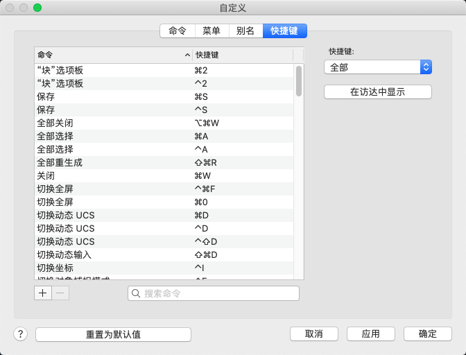

显示自定义 (CUI) 编辑器
  1. 依次单击“工具”菜单 > “自定义” > “界面(CUI)”
  2. 选择“快捷键”选项卡。

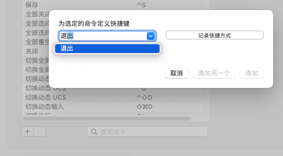

创建快捷键
  1. 单击 以添加快捷键。
    将显示面盔。
  2. 开始键入要为其指定快捷键的命令名。从下拉列表中选择一个命令。
  3. 单击“记录快捷键”。
  4. 按要为命令指定的键。

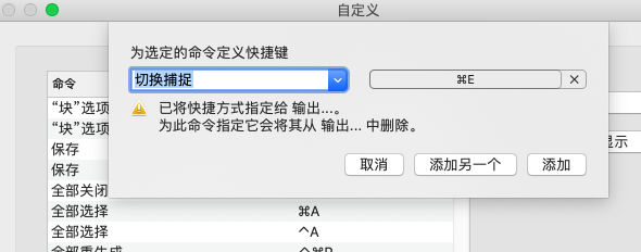

    注: 如果已将相应快捷键指定给另一个命令,则会显示一条警告,指明哪个命令已使用该快捷键。
  5. 选择以下选项之一:
    • 添加。 添加快捷键并退出面盔
    • 添加另一个。添加快捷键,然后使面盔保持打开状态
    • 取消。不添加快捷键并退出面盔
  6. 单击“应用”以应用更改并继续进行更改,或单击“确定”以应用更改并退出对话框。
