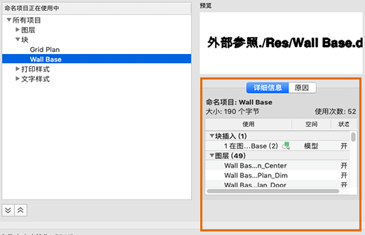

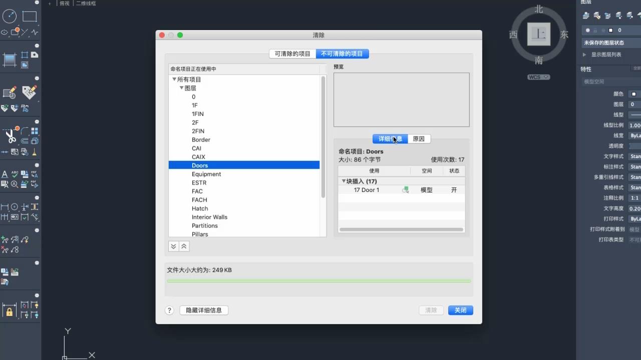

“清除”对话框可以显示不能清除的对象。在查看可清除项目列表和不可清除项目之间切换。

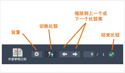

现在可以比较和查看对图形文件(作为外部参照 (xref) 附着在当前图形中)所做的更改。

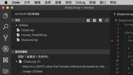

已发布新的 AutoLISP 扩展,以便与 VS 代码一起使用,该扩展允许您使用 AutoCAD 编辑和调试 AutoLISP (LSP) 文件。

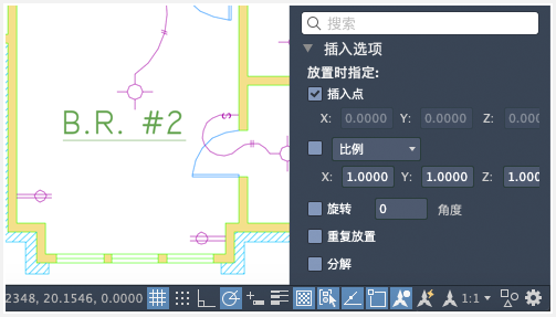

现在,从“块”选项板拖动某个块时将使用“插入选项”中的比例和旋转值。

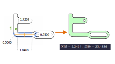

MEASUREGEOM 命令的“快速”选项现在支持从二维图形的封闭区域中提取面积和周长。
