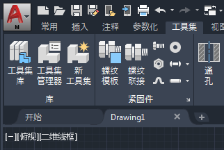

作为不断为我们的客户提供出色视觉体验的一部分,AutoCAD Mechanical 2020 工具集版本在用户界面的命令窗口和工具栏中提供了新的“经设计展开”图标。
AutoCAD Mechanical 用户界面现在经过了优化,支持高分辨率显示器。因此,当您在 Windows“显示属性”中增加文本大小时,“工具集管理器”、“螺纹装配模板”、“明细表”和“选项”等对话框会正确缩放。
您一直在使用没有任何改变的用户界面。过去的客户反馈反复指出,我们需要做出重大更改以改进深色主题的清晰度。类似的锐化已应用于浅色主题。
如您所见,我们使用图标颜色优化了背景颜色以提供最佳对比度,从而不会分散对绘图区域的注意力,让用户的焦点保持在此处。
