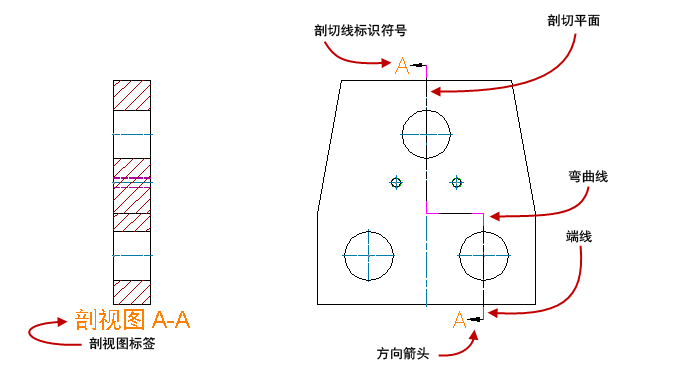

剖视图样式是设置的命名集合,用来控制通过 AMSECTIONLINE 命令创建的剖切线以及剖视图标签的外观。它们还控制模型文档剖视图的外观。
剖视图样式还控制剖视图标签的默认文字内容。

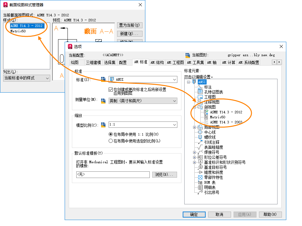

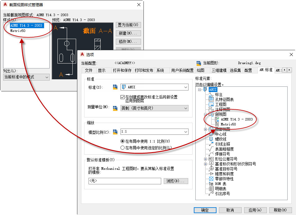

控制 AutoCAD Mechanical 工具集 对象外观的设置将保存到称为绘图标准的设置命名集合。剖视图样式与绘图标准一起保存,并将其视为绘图标准的更改栏。
AutoCAD 剖视图样式由 图标表示。AutoCAD Mechanical 工具集 剖视图样式由
图标表示。仅 AutoCAD Mechanical 工具集 剖视图样式可以继承绘图标准主设置的文字和引线设置。
当剖切线和剖面视图标签的文字大小为“按当前绘图标准的名称”时,它们将自动采用比基准高度主设置大一个尺寸的文字高度。剖切线和剖面视图标签比标注、注释和符号文字要大。如果修改主设置,剖切线和剖面视图标签的文字大小将自动更新。
通过剖视图样式管理器创建的新剖视图样式作为 AutoCAD 剖视图样式创建。从不作为 AutoCAD Mechanical 工具集剖视图样式。AutoCAD Mechanical 工具集剖视图样式是绘图标准的一部分,并且是自动创建的。
