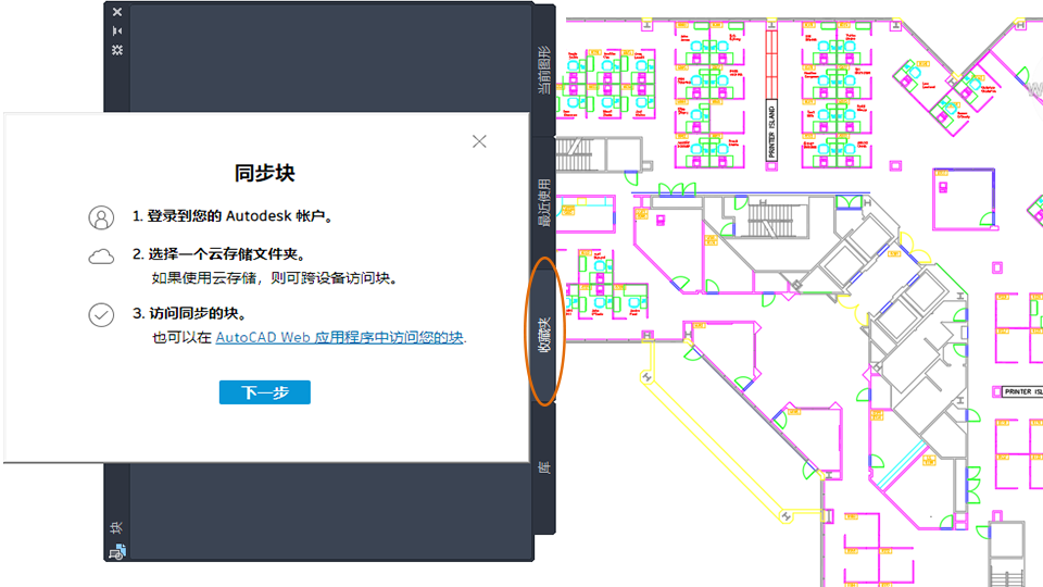

对“块”选项板新增了许多增强功能,包括改进了设置和控制第三方云提供程序(用于跨设备使用块)以及新的“收藏夹”选项卡。

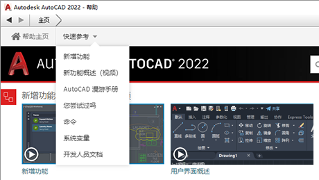

AutoCAD 帮助具有新的“快速参考”菜单、“您尝试过吗”文章现在以目录的形式进行组织,以及新的卡片式格式可方便访问学习视频。

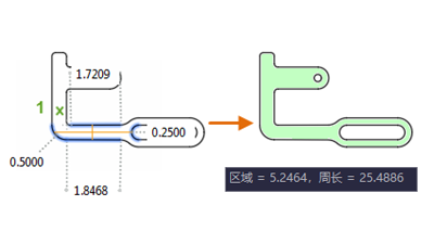

在图形的平面图中,MEASUREGEOM 命令的“快速”选项现在支持测量由几何对象包围的空间内的面积和周长。

“块”选项板已得到增强,可更加方便地随时随地访问块。

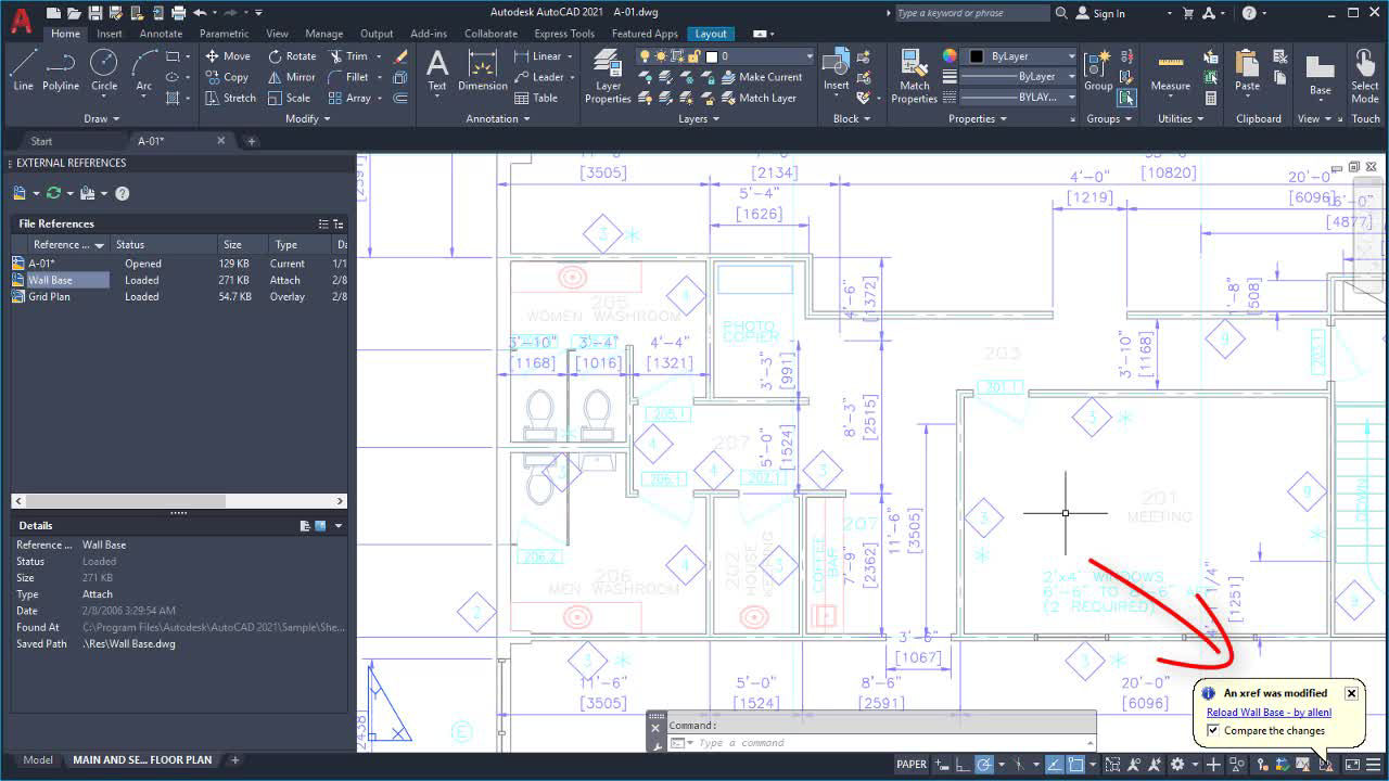

与图形“比较”功能类似,现在可以比较对当前图形中作为外部参照 (xref) 附着的图形文件所做的更改。
