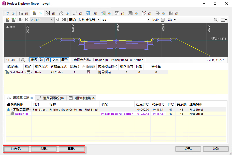

可以从 Project Explorer 主窗口左下角的“布局选项”按钮访问“布局选项”窗口。

重置布局选项
当前已指定给 Project Explorer 窗口的布局选项可通过以下两种方式之一重置为默认设置:
  • 单击 Project Explorer 主窗口左下角的“重置布局”按钮。
  • 打开“布局选项”窗口,然后单击窗口左下角的“恢复默认值”按钮。

用户界面首选项通过“首选项”窗口控制,可从 Project Explorer 主窗口左下角的“首选项”按钮访问该窗口。

通过打开“首选项”窗口,然后单击窗口左下角的“恢复默认值”按钮,可以将当前指定给 Project Explorer 窗口的首选项重置为默认设置。

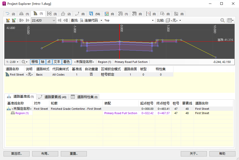

Project Explorer 窗口中调整窗格布局
窗格布局按钮位于每个主要对象类别选项卡的右上角。这些按钮用于控制选定选项卡中每个信息窗格的布局,并且在执行给定任务不需要完整的信息窗格时,这些按钮是简化用户界面的理想方法。
也可以通过在首选项窗口中恢复保存的首选项文件来全局设置窗格布局。

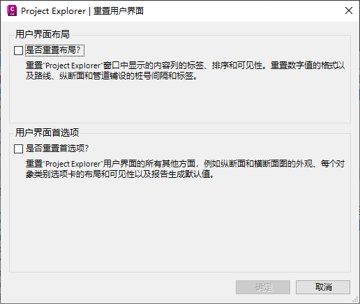

重置用户界面
若要随时重置用户界面首选项和/或布局,请单击 Project Explorer 主窗口左下角的“重置”按钮。
