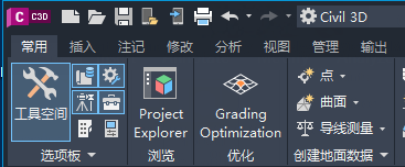

安装完成后,可以从 Autodesk Civil 3D 主功能区的“常用”选项卡访问 Project Explorer 窗口。
或者,可以在 AutoCAD 命令提示下键入 Project Explorer

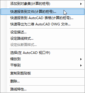

若要将报告输出到文件,请在 Project Explorer 中列出的任何对象上单击鼠标右键,然后选择“快速报告”或“添加到对象集”。
快速报告
“快速报告”将为选定对象生成专用报告。
