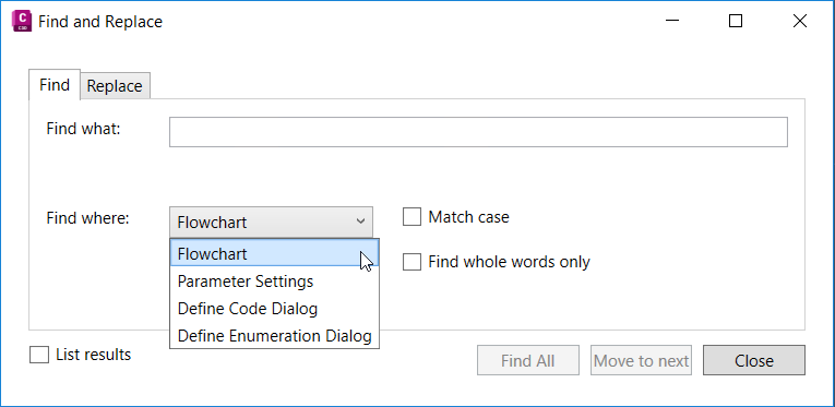

有关详细信息,请参见查找和替换。

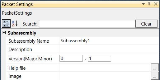

有关详细信息,请参见“数据包设置”选项卡。
当您使用“另存为”对话框时,还可以启用将部件版本附加到 PKT 文件名的选项。
