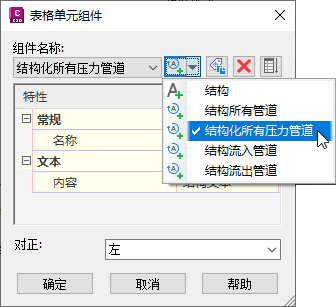

- 添加了通过使用“每一项的文本”标签样式组件并选择“结构化所有压力管道”类型来标记连接到重力结构的压力管道的功能。
- 添加了在表格中添加连接到重力结构的压力管道的功能。
设置表格列时,选择“结构化所有压力管道”选项。

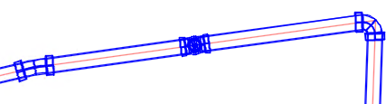

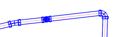

- 对管网进行夹点编辑时,管件和设备附件现在锁定到交点。管件和设备附件相对于未移动的管道末端保持在原位。
| 左移管件之前的设备附件位置
| 左移管件之后的设备附件位置
如果通过将管道端头移动到现有管件或设备附件之外来缩短管道,则这些零件将被删除。

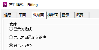

- 添加了“显示为线条”选项,用于在纵断面图中显示管件和设备附件。使用此选项可在纵断面图中显示零件的简单视图。
有关详细信息,请参见“纵断面”选项卡(“管件样式”对话框)和“纵断面”选项卡(“设备附件样式”对话框)。

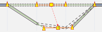

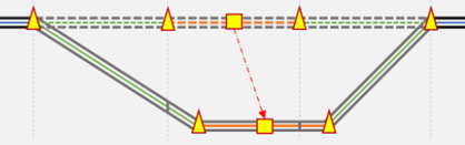

- 如果管道铺设纵断面的偏移样式设置为管材长度,则在编辑管道铺设时,添加了在纵断面图中的变坡点处断开压力管道的功能。
| 纵断面图中以前的夹点编辑行为
| 纵断面图中的新夹点编辑行为
拖动夹点将导致在虚线所在的位置绘制管道。
拖动夹点会导致绘制如上所示的管道。
