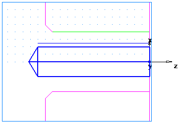

  4. 创建孔特征。
    1. 新的特征向导中,选择Turning选项,然后单击下一步
    2. 通过尺寸域,选择,然后点击下一步
    3. 尺寸页面上:
      输入深度 3.75 (94 mm)。
      输入直径 1.0 mm)。
      单击下一步
    4. 位置页面输入Z 0
    5. 点击完成并创建更多

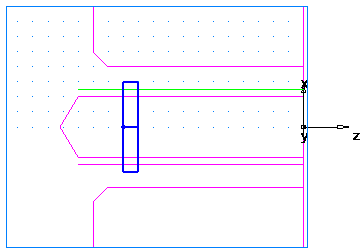

  6. 创建槽特征。
    2. 通过尺寸域,选择,然后点击下一步
    3. 尺寸页面上:
      选择 内圆
      选择X 轴 方向
      输入 直径 1.25 (31 mm)。
      输入深度 0.125 (3 mm)。
      输入 宽度 0.25 (6 mm)。
      将其他设置保留在 0
      单击下一步
    4. 位置页面输入 Z -3 (-75 mm)。
    5. 点击完成并创建更多

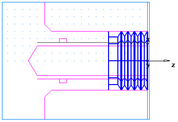

  7. 创建螺纹特征。
    2. 通过尺寸域,选择螺纹,然后点击下一步
    3. 尺寸页面上:
      选择通过标准螺纹获取螺纹尺寸
      选择 外径
      指定域,选择 2.0000- 4.5 UNC (M50-15 米制)。
      单击下一步
    4. 尺寸页面上:
      选择右手螺纹
      输入 螺纹长度 1.0 (24 mm)。
      单击下一步
    5. 点击完成并创建更多

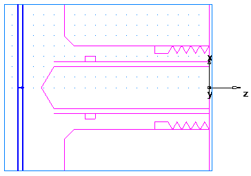

  8. 创建切断特征。
    2. 通过尺寸域,选择切断,然后点击下一步
    3. 尺寸页面上:
      输入直径 4 (100 mm)。
      输入内径 0
      输入 宽度 0.122 (3 mm)。
      单击下一步
    4. 位置页面输入 Z -4.5 (-112 mm)。
    5. 点击完成
