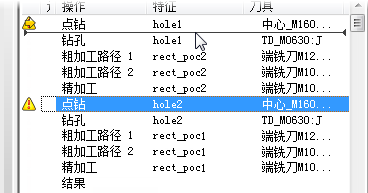

操作的自动排序通过一组规则确定顺序。 也可手动指定操作的确切顺序。
在
操作列表
选项卡上选择
手动排序
选项。
在
固定操作排序
对话框中,选择
不再显示此警告
,然后点击
确定
从列表中为
hole2
选择
spotdrill
操作,然后将其拖动到
hole1
的
钻孔
操作之前。
