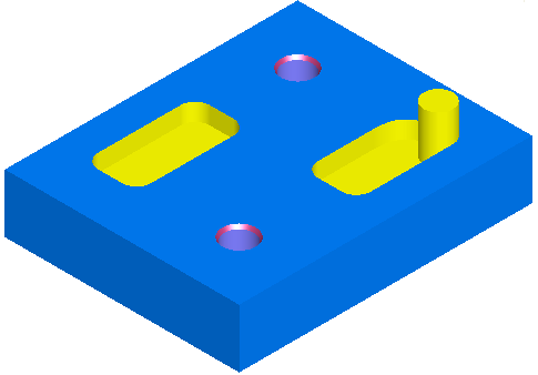

2.5D铣削示例第5部分:仿真刀具路径
现在您已经创建了特征,
FeatureCAM
将自动:
选择最合适的刀具和操作;
推荐加工策略;
计算转速和进给;
生成刀具路径并创建NC代码。
要查看仿真的刀具路径:
单击开始选项卡>仿真面板>仿真模式> 3D,更改仿真类型。
点击仿真工具栏上的
运行
,开始仿真。
如果显示
“顺序”
对话框,请单击
“确定”
将其关闭。
这显示了切削过程的实体3D渲染。
注:
如果所有刀具在仿真中显示为灰色,请启用“文件”>“选项”>“仿真”页面 >“刀具颜色”选项,以查看各个刀具加工的特征。
