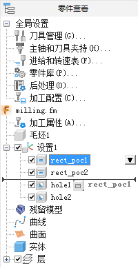

  6. 更改自动排序以匹配零件查看面板中特征的顺序。
    • 点击加工顺序选项 按钮。
    • 取消选择所有内容,然后单击确定
    • 通过单击图形窗口左侧的零件查看,打开零件查看面板。 树查看包含您创建的所有设置和特征。
    • 点击 Setup1 节点中的 rect_pock2 项目,然后将其拖至 hole2 上方。
    • 单击仿真工具栏上的“运行”
      第二个型腔现在作为第二个特征切削。
    • 点击停止 ,结束仿真。
