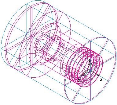

车削示例第6部分:查看零件
您一直在2D查看中工作。
  1. 取消选择查看选项卡 > 外观面板 > 直线显示菜单 > 2D 查看车削,返回3D查看模型。
  2. 单击“查看”选项卡 >“查看”面板 >“ISO”菜单 >“ISO 1”。
  3. 阴影零件。
    1. 打开零件查看面板,并在 Setup1 节点下方选择 bore1
    2. 选择“查看”选项卡 >“外观”面板 >“阴影”菜单 >“阴影已选”。
    3. 零件查看面板中选择 thread1
    4. 选择“查看”选项卡 >“外观”面板 >“阴影”菜单 >“阴影已选”。
  4. 选择“查看”选项卡 >“外观”面板 >“阴影”菜单 >“不阴影所有”返回到零件的线框查看。
