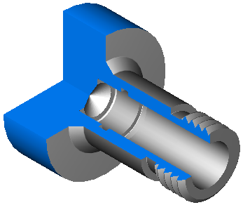

要查看仿真的刀具路径:
- 单击开始选项卡>仿真面板>仿真模式菜单> 3D,更改仿真类型。
- 点击仿真工具栏上的运行
,开始仿真。
如果显示自动排序选项对话框,请单击确定关闭它。
这显示了切削过程的实体3D渲染。 默认情况下,切削或钻孔零件内径时会显示3/4视图。
注: 如果未显示 3/4 查看,请选择“文件”>“选项”>“仿真”>“圆形毛坯”页面 >“3/4 查看车床内径加工”,然后单击
“确定”关闭对话框。点击
仿真工具栏上的
运行
按钮,查看更改。
- 点击运行到下一操作
按钮。 这将显示面操作。
- 再次单击运行到下一操作
,查看每个后续操作,直到完成仿真。
- 点击停止
,结束仿真。
