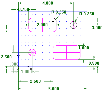

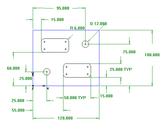

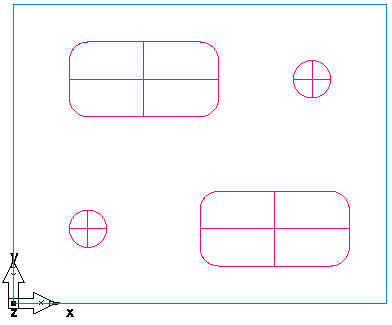

  1. 创建孔特征。
    1. 选择开始选项卡>零件程序面板>特征。
    2. 新的特征向导,从通过尺寸域选择,然后点击下一步
    3. 输入直径 0.5 (12 mm),然后单击下一步
    4. 输入孔中心位置X 1.0 (25 mm) ,Y 1.0 (25 mm),然后点击下一步
      这将显示策略页面。 此页面控制用于剪切特征的操作类型。 孔特征的默认操作是点钻,然后钻孔。 如果孔带平倒角,则默认情况是通过点钻操作来切削平倒角。
    5. 点击下一步,接受默认策略设置。
      操作页面显示了切削特征操作、自动选择的刀具、以及进给和转速的摘要。
    6. 完成菜单按钮选择完成
  2. 创建一矩形型腔特征。
    2. 新的特征向导中,从在通过尺寸域选择矩形型腔,然后点击下一步
    3. 点击下一步,接受默认尺寸设置。
    4. 输入型腔位置 X 0.75 (15 mm), Y 2.5 (60 mm), Z 0 (0 mm), 单击下一步
      策略页面显示创建了粗加工和精加工操作。
    5. 点击完成按钮。
  3. 选择开始选项卡>零件程序面板>特征, 创建第二个孔,其直径为 0.5 (12 mm), 位于 X=4 (95 mm) ,Y=3 (75 mm)。
  4. 选择开始选项卡>零件程序面板>特征,创建另一矩形型腔,其尺寸和第一个相同,但位于X=2.5 (55 mm), Y=0.5 (15 mm)。
  5. 选择文件>保存,将零件另存为 milling.fm
