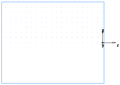

准备步骤用来确定坐标系和刀具库。
单击“开始”选项卡 >“选项”面板 >“编辑”,然后在
“车削直径”
下选择
“3D (XYZ)”
以
X
Y
和
Z
值的形式输入坐标。
单击特征和制造选项卡>刀具面板>刀具库,显示
选择激活刀具库
对话框。
从
刀具库列表
中选择
刀具
选项,然后点击
确定
单击查看选项卡>导航面板>调整尺寸>全屏重画,显示完整的零件。
