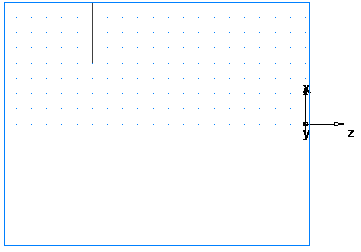

  1. 绘制两条直线:
    1. 单击构造选项卡 > 几何形体面板 > 直线 > 2点。
    2. 于是特征/几何形体编辑栏显示在屏幕。
    3. 在特征/几何形体编辑栏:
      点 1, 输入 XYZ 1 X 2 (50 mm), Y 0, Z -3.5 (-88 mm)。
      点 2, 输入 XYZ 2 X 1 (25 mm), Y 0, Z -3.5 (-88 mm)。
      按下 回车键。 于是即在图形窗口中画出一条线。
    4. 创建第二条线:
      点1,输入 XYZ 1 X 1 (25 mm), Y 0, Z -3.5 (-88 mm).
      点2,输入 XYZ 2 X 1 (25 mm), Y 0, Z 0
      回车键,创建第二条线。

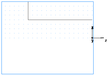

    5. 单击构造选项卡 > 几何形体面板 > 圆倒角 > 平倒角。
    6. 在特征/几何形体编辑栏,输入:
      宽度 0.25 (6 mm)。
      高度 0.25 (6 mm)。
    7. 将鼠标指针靠近平倒角位置, 即捕捉到平倒角位置。
    8. 单击,在绘图上创建平倒角。 平倒角自动修剪线条。
  2. 创建一个平倒角来修剪线条。
    1. 单击构造选项卡 > 几何形体面板 > 圆倒角 > 平倒角。
    2. 在特征/几何形体编辑栏,输入:
      宽度 0.25 (6 mm)。
      高度 0.25 (6 mm)。
    3. 将鼠标指针靠近平倒角位置, 即捕捉到平倒角位置。
    4. 单击,在绘图上创建平倒角。 平倒角自动修剪线条。

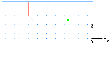

  3. 要车削零件,需要将这三个单独的线条转换为单个曲线(链接曲线)。
    1. 选择开始选项卡>创建面板>链接>选取段。
    2. 在图形窗口中,单击位置。 每个线段在选择时会更改颜色。
    3. 在特征/几何形体编辑栏,命名曲线为Turn,然后按回车键
  4. 创建将用于创建镗孔特征的第三条线。

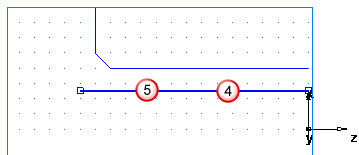

  5. 链接镗孔曲线:
    2. 在图形窗口中,单击位置 4 5 (选择同一直线两次)。
    3. 在特征/几何形体编辑栏,命名曲线为bore,然后按回车键
