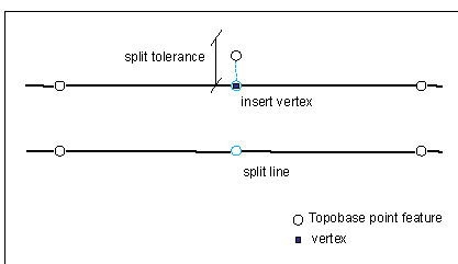

插入点命令可计算准确位于线上的新点坐标。将在插入点处插入新顶点。为了进一步处理,顶点指示点和线之间的关系。
您可以选择在插入点处拆分线:现有的线要素被删除,将创建两个新的线要素。可在应用程序选项中指定是否拆分线。
将点插入到线中:其坐标将移至线。
插入记录在数据库:使用特殊的可靠性属性保存插入点。
如果点的旧位置和新位置之间的差超出拆分公差,则不会插入点,并将显示一条消息。可在应用程序选项中设置拆分公差。
