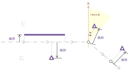

偏移
偏移是点距轴的垂直距离。它包括下列组件:
