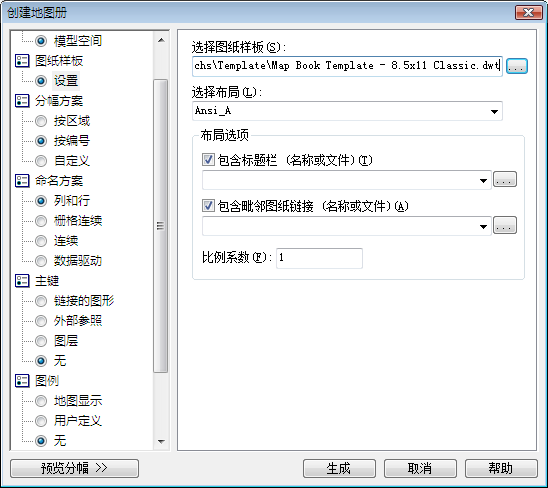

  4. 在“创建地图册”对话框中,单击“源”的“模型空间”。 更改“地图册名称”(可选)。
  5. 对于“图纸样板”,请执行以下操作:
    • 单击“设置”。
    • 单击“选择图纸样板”的浏览按钮,然后浏览到所创建的已保存的样板 (Map Book Template - Inset.dwt)。
      如果该对话框没有显示样板目录,则浏览到 C:\users\用户名AutoCAD Map 3D 2023Sequoia\R24.1\chs\Template。
    • 将布局设置保留到 Ansi_A。
    • 对于“布局选项”,请选中“包含标题栏(名称或文件)”和“包含毗邻图纸链接(名称或文件)”。
    • 对于标题栏,单击向下箭头,然后单击“标题栏”。对于毗邻图纸链接,单击向下的箭头,然后单击 Adjacent_Arrow_4。
    • 将“比例因子”设置为 5000
      注: 如果未设置“比例系数”,则地图册将包含大量的分幅。 请确保将比例系数设置为 5000。
