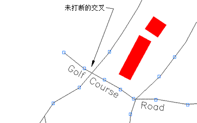

在建立网络拓扑或使用地形等高线时,此动作具有重要作用。第一个样例显示了网络拓扑中数字化成两个线性对象的四个线性对象;使用“打断交叉对象”后,这两个线性对象变成在一个公共点处相交的四个独立对象。
