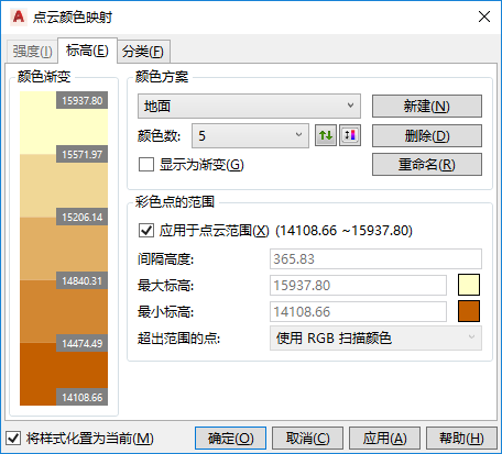

- 高程会根据点的 Z 轴值将颜色指定给点。

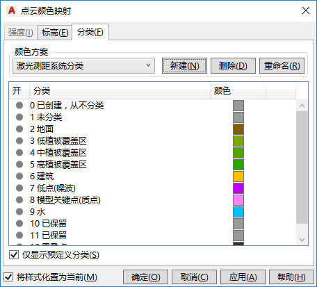

- 分类会根据点的分类为其着色。

强度、标高和分类样式化的着色将基于您指定的颜色方案。可以给每个样式化指定不同的颜色方案。
- 在“显示管理器”中,在要设置样式的点云图层上单击鼠标右键,然后选择“设置样式”。 在“点云颜色映射”对话框中,转至强度、高程或分类选项卡中,然后从下拉列表中选择颜色方案。

对于强度和高程样式化,您可以编辑颜色方案的色带或渐变延伸,并更改所应用颜色渐变的最小/最大范围值。 对于分类样式化,可以为每个分类类别指定要显示的颜色。
自定义强度和高程样式化的颜色方案
- 在“点云颜色映射”对话框中,单击“强度”或“高程”选项卡。
自定义分类样式化的颜色方案
- 在“点云颜色映射”对话框中,单击“分类”选项卡。
- 若要控制每个分类对应的点云点的显示,请单击“打开/关闭”图标来打开或关闭显示。
- 若要更改指定给分类的颜色,则单击相应的颜色方块并选择一种新颜色。
