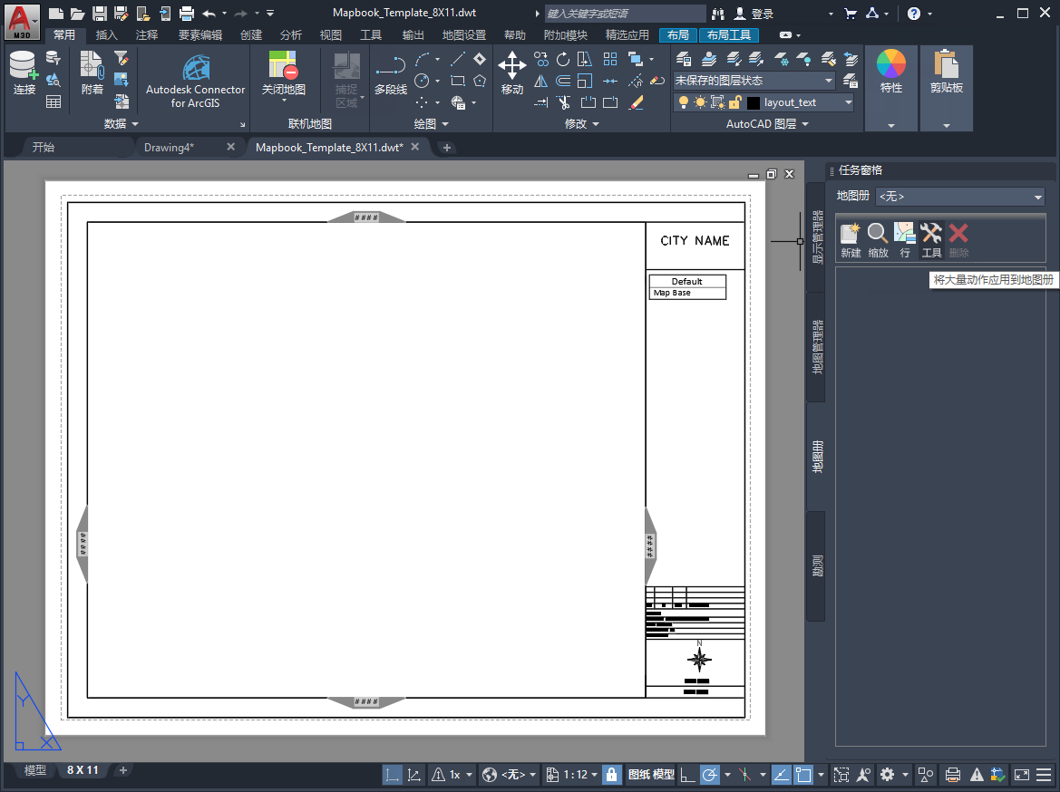

一个样板可以包含一个或多个布局。如果样板包含多个布局,则用户必须指定一个以用于特定的地图册。
定义地图册样板并保存地图后,可以将地图册发布到绘图仪或发布为 DWF 文件。
地图册样板
视口
在地图册样板中,每个元素都显示在视口(类似于 Web 页上的边框)中。视口在页面上具有一定的形状和位置,由您指定显示在视口中的信息类型。必须在地图册样板中包括一个主视口。其他视口都是可选的,可以包括以下视口:
- 分幅视图视口将显示相应的分幅,并确定该分幅的形状。地图册的样板必须包括分幅视图视口。
- 主键视图视口显示地图册中包含的整个区域的缩微视图。可以为要在此视口中使用的映射区域创建一个简化视图,将该视图保存到一个单独的图形文件中,然后将视口链接到该图形。可以在此视口中显示不同的链接文件,而不是缩略图。例如,可以将地图的细节保存在一个单独的文件中,并使用主键视图视口将其显示为插图。也可以为整个地图显示选定的 AutoCAD 图层。
注:
生成地图册时,可以选择上述任意替代方法,也可以选择将主键视图视口一起忽略。
- 图例视口显示图例。并指定其将在地图册中显示的位置。如果已为地图创建了显示图例,可以为此视口选择该图例,也可以选择地图的某个区域用作图例。此视口是可选的。
- 毗邻箭头是指位于每个分幅边缘的块,用于指向并标识毗邻分幅。每个箭头都有一个特性,指定该方向的毗邻分幅并在箭头上显示该分幅的名称。可以指定显示在箭头中的文字。生成地图册时,可以为毗邻的块选择图形。该图形将替换在样板布局中定义的原始的毗邻块。
