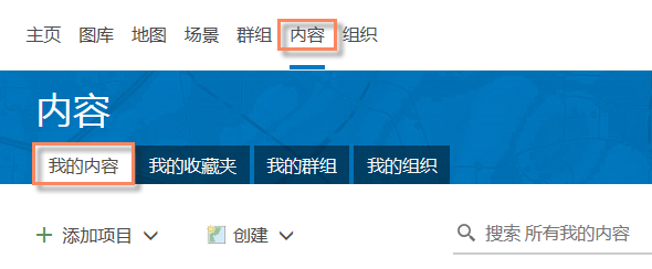

  2. 在“File”菜单中,单击“Content”,然后单击“My Content”选项卡。

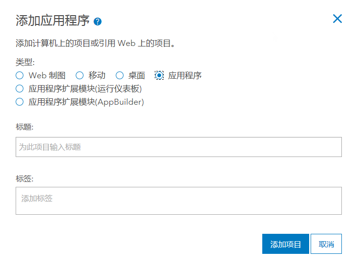

  3. 单击“Add Item”“An application”。
  4. 在“Add an application”对话框中,选择“Application”并输入合适的标题和标签,然后单击“Add Item”。

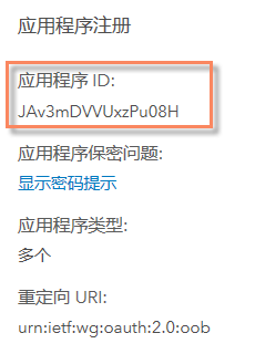

  5. 在应用程序概述页面上,单击“Settings”选项卡。
  6. 单击“Registered Info”(位于页面底部)。
  7. 将 App ID(后续步骤中将会用到)复制到剪贴板或任意文本编辑器。
