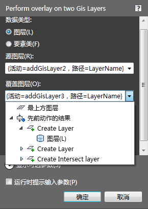

要使用前一活动创建的图层,请从“先前动作的结果”下的列表中选择该图层。
有一种快捷方式可添加活动并自动将其绑定到前一活动。在活动上单击鼠标右键并单击要添加的活动。例如,在覆盖活动上单击鼠标右键并单击“添加要素图层”,以创建存储覆盖操作输出的新显示管理器图层。
单击鼠标右键时,列表将包含逻辑上将居于当前活动后的活动。以此方式添加活动时,可以自动将活动绑定到您在其上单击鼠标右键的活动。例如,在覆盖活动上单击鼠标右键并单击“添加要素图层”,以创建存储覆盖操作输出的新显示管理器图层。
