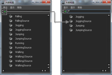

在“大纲视图”(Outliner)中按名称过滤片段
例如,如果只想在大纲视图中显示名称以字母 D 开头的片段,请在大纲视图的文本过滤器字段中输入 D*,然后按 Enter 键。
“大纲视图”(Outliner)的文本过滤器字段区分大小写。
