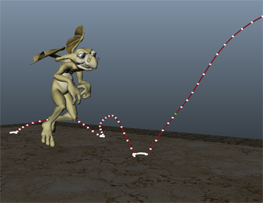

一旦具有所需选项,请单击“创建运动轨迹”(Create Motion Trail)。
根据设置的显示选项,运动轨迹沿已设置动画对象显示。默认情况下,运动轨迹显示沿红色运动轨迹代表关键帧的白色标记。
