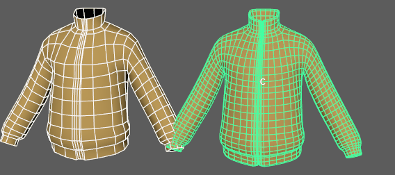

- 绑定标记(Bind Tags)
使用“绑定标记”(Bind Tags)修复意外的顶点指定
- 如果变形网格上出现意外结果,请激活“绑定标记”(Bind Tags)选项。在上面的动画中,变形几何体中的撕裂效果是由变形器将顶点错误指定给标记几何体上的随机驱动者顶点造成的。当默认的组件标记创建与驱动者顶点位置冲突时,会导致出现此问题。
- “绑定标记”(Bind Tags)过滤器可用于使用运算符对组件标记进行排序(有关可用于过滤的运算符的详细信息,请参见组件标记表达式)。

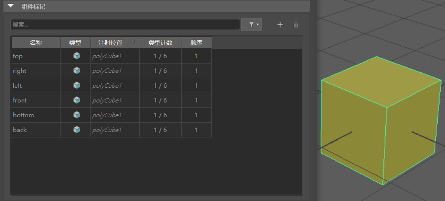

注: 默认情况下,
组件标记包含在某些基本体中。如果不希望应用这些标记,请转到
属性编辑器(Attribute Editor)中的基本体选项卡(例如,Cube1),并禁用
“创建组件标记”(Component Tag Create)选项。
polyCube1 的默认组件标记。
