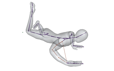

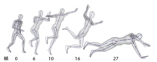

本示例中介绍的场景带有两足动物骨架的运动捕捉数据。
在本示例动画中,腕部在第 27 帧时与地板接触,但手的位置出现颤抖,而且并不自然。我们希望手在第 27 帧接触地面,然后在第 27 帧至第 40 帧之间保持稳定。可以修改这些帧之间的动画以在手与地面接触后保持稳定。
