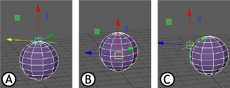

使用“UV 固定”(UVpin)和“定位器”(Locator)的相对空间模式:A.“世界”(World),B.“局部”(Local),C.自定义(Custom)
| 空间 | 功能 |
| 世界(World) |
(默认)使用场景的中心作为原点。 |
| 局部(Local) |
使用几何体空间进行解算。 |
| 自定义(Custom) |
使用外部矩阵作为解算空间。 |

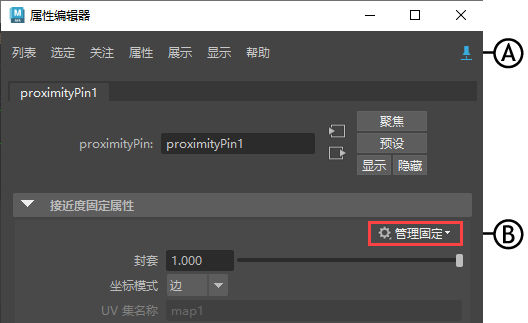

属性编辑器(Attribute Editor)的“接近度固定”(Proximity Pin)选项卡包含了“连接”(Connections)和“坐标系”(Coordinate System)部分中未涵盖的其他设置。
属性编辑器:A.“固定选项卡”(Pin Tab),B.“管理固定”(Manage Pins)菜单
| 选择几何体(Select Geometry) | 选择受 UV 固定影响的几何体。 |
| “将几何体替换为选定项”(Replace Geometry with Selected) | 将固定的几何体与其他选定几何体交换。 |
| 创建固定(Create Pins) | 创建新的“固定输出”(PinOutput)节点。选择节点(定位器/几何体/组等),固定节点将输出固定值,并将其连接到节点(具体取决于“固定”(Pin)默认设置)。 |
| 编辑固定默认值(Edit Pin Defaults) | 打开“UV 固定”(UV Pin)窗口,从中可以为默认固定设置新值:“现有变换”(Existing Transform)、“新变换”(New Transform)、“新定位器”(New Locator)或“矩阵”(Matrix)。 |
,以在选择更改时保持当前属性选项卡的显示。
