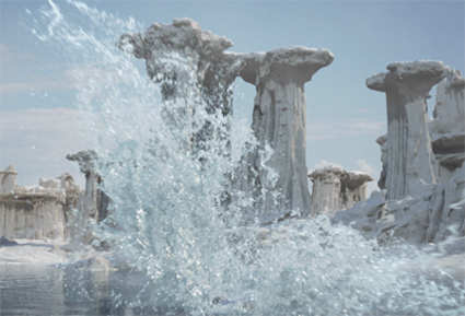

Bifröst 是一种模拟系统,用于通过使用 FLIP(流体隐式粒子)解算器来获得高质量液体和流体效果。您可以从发射器生成液体并使其在重力下坠落,与碰撞对象进行交互以导向流并创建飞溅,并使用场创建喷射和其他效果。
